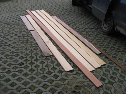

Z braku odpowiedniego świerku do budowy poszycia zakupiłem parę inszych deseczek.Na start mam, jak zbraknie to dokupię. Co prędzej przestrugałem je na 20 mm. Szacuję że na gotowo po frezowanie będzie 18 mm. A oto efekt dzisiejszego przedpołudnia.
Radek - 2015-02-13, 08:24
Marek :)
Orzech - cedr - sapela.
Fajna kompozycja.

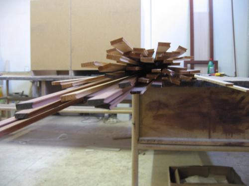

Deski poszatkowane. Czas pracy 1.5 godziny.

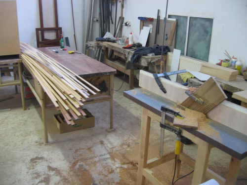

Frezowanie listew.
Czas pracy 3 godz

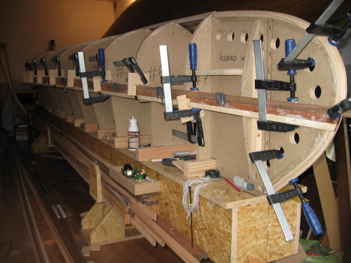

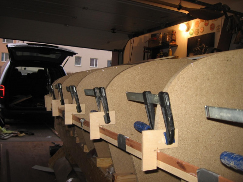

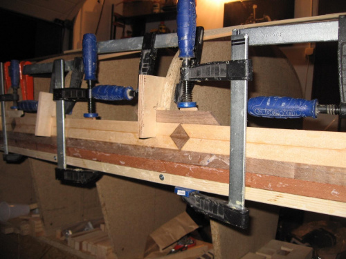

Pierwsze listwy przyklejone.
Zacząłem w piątek 13 marca :mrgreen:
Oto efekty.
[ Dodano: 2015-03-15, 08:13 ]
[ Dodano: 2015-03-15, 08:19 ]
[ Dodano: 2015-03-15, 08:21 ]
Radziu co myślisz .
teraz 2 listwy na dekor i kolejne dwie to orzech i sapeli.
Kreska na szablonie to koniec mahoniu.
Radek - 2015-03-15, 18:52
Marek, niech tak zostanie :)
