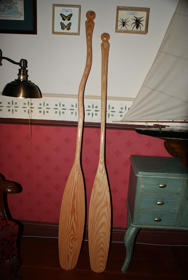

Już nie muszę :-) Przywiozłem dwa piękne piórka ze Zlotu - Made by Siacho

Thialf, Zdjęcia wykonane:
Siacho poinstruował mnie, aby pokryć je jeszcze dwiema warstwami lakieru. Mam co robić w zimie...

Uchwyt kula jest wygodniejszy? 160 cm? Czy mniej?

pierwszy raz widzę kopyćkę z uchwytem w kształcie kuli - jak się to sprawdza ??

Sprawdza się. W pierwszym dniu pływałem na pagajach Szmaglińskiego z tradycyjnym (szerokim) chwytem). Jak dla mnie pagaj z kulka na końcu, umożliwiał mi lepszą kontrolę na piórze. Szczególnie skręt i odejście na końcu pociągnięcia. Podkreślam, że jestem początkujący, i może jeśli opanował bym sztukę pagajowania lepiej, to i na Szmaglińskim spokojnie bym pływał.
Wiosełka są bardzo lekkie. Pewnie trochę im przybędzie po skończonym malowaniu, ale i tak są leciutkie, elastyczne, i jak dla mnie świetnie się trzymają dłoni
Thialf - 2010-09-03, 09:41
Materiał to świerk? Jakie wymiary, waga?

Miałem kiedyś tam "Szmaglińskiego" w ręce - dla mnie osobiście uchwyt w tych kopyćkach jest niewygody. I _wydaje_mi_się_, że w tym konkretnym przypadku "napływ" nie ma znaczenia, bo albo coś dla kogoś dobrze w ręce leży albo jest toporne.

Thialf, Zważone
"Pokrętas" to 835g, a "Maluch" to 713g. Waga z pewnąścią nieco wzrośnie po położeniu dodatkowej warstwy lakieru

to wyglada, jakby było po Heine Medinie :mrgreen:

Pagaje już raz były zaciągnięte lakierem przez Siacha, więc tylko lakier. Dwie warstwy planuję.
1sza warstwa, przetrę papierem (osiemsetką?) i wykończę 2gą warstwą.
Kolega poradził zastosować lakier bezbarwny samochodowy. Pagaj jest dość elastyczny i lakier musi pracować.
Z drugiej strony planuję, przed zimą czółno zaciągnąć lakierem, więc może jednak opłaca się kupić puszkę w sklepie szkutniczym i położyć coś profesjonalnego...

Świetny patent. Fajnie się układa wokół okrężnicy
