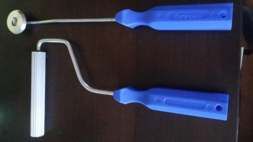

Po obserwacjach jak futrzak napowietrza (przez co staje się mętna) żywicę (zwłaszcza jak się wielokrotnie macha), skłaniam się bardziej ku szpachelce. Wałek metalowy, frezowany potrafi zostawić prążki, które ciężko potem zniwelować.
Jeśli masz dobrą, nie gęstą żywicę (ta z conector'a jest najlepsza jaka miałem) to wałek futrzak będzie ok. Zwracaj uwagę tylko co by nie machać nim za wiele i ściągnąć nadmiar szpachlą.

Gabryś szpachelka metalowa czy z tworzywa?

Marek, raczej z tworzywa.
Na wyszlifowany kadłub układasz tkaninę, na środku będzie podwójna warstwa szkła. Zaczynasz nanosić od środka łódki równo w obie strony.
Pamiętaj, by wyjąć nitkę krawędziową z tkaniny, tą która zabezpiecza przed rozsypaniem tkaniny :) .
Gabriello - 2015-05-12, 09:07
Najważniejsze, żeby ta szpachla Ci nie zaciągała włókien, bez względu na to czy jest metalowa, czy plastikowa.
Osobiście nie zostawiam dużo zapasu tkaniny od krawędzi kadłuba bo wtedy są tendencje do zakładek w tamtych miejscach. Jeśli pilnujesz, żeby tkanina się nie rozjeżdżała to 5cm wystarcza. Przy dziobach lepiej mieć więcej tego zapasu.
Niczym nie gruntuj. Żywica ma wniknąć w strukturę drewna. Podczas tego wsiąkania, tkanina jest dociągana do drewna jak najbliżej i tworzy lepszą strukturę przed kruszeniem. Po gruntowaniu, tkanina jeździ bardziej po kadłubie i ogólnie jest kiszka. :???:
Poukładaj przedmioty o wystarczającej ciężkości wzdłuż zakładki, żeby podczas żywicowania to wszystko się nie rozjechało, a potrafi i cuda zaczynają się dziać. ściągaj te przedmioty wg kolejności posuwu pracy.
Pooglądaj filmiki na YT jak inni robią to szpachlą i jaką mają technikę.

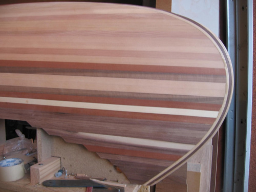

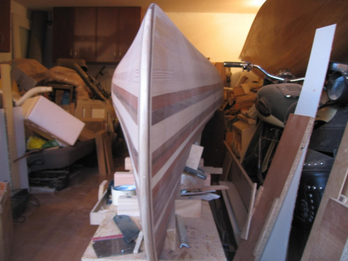

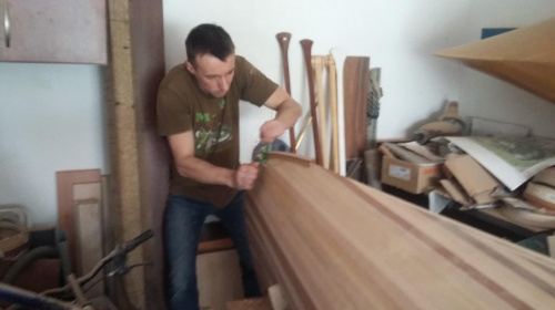

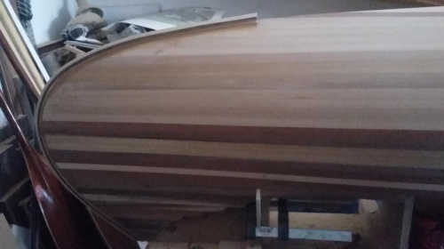

Małymi kroczkami ale do przodu.
[ Dodano: 2015-05-27, 21:20 ]
[ Dodano: 2015-05-27, 21:25 ]
[ Dodano: 2015-05-27, 21:30 ]
[ Dodano: 2015-05-27, 21:38 ]
Tkaninę i wałki już mam.
Jutro zamawiam żywicę
Na listwy burtowe kupiłem meranti. l
Radek - 2015-05-28, 07:05
Pięknie to wygląda Panie Marku :D

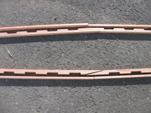

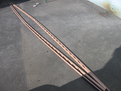

Listwy burtowe z MERANTI.
[ Dodano: 2015-06-18, 00:37 ]
Myszoor - 2015-06-18, 15:49
mam nadzieję, że nie przykleisz ich tak jak teraz leżą ...
- Henas - - 2015-06-18, 22:05
Robię kopyto do gięcia.
Gabriello - 2015-06-19, 08:51
Piotrkowi raczej chodziło o to, żeby była mijanka między klejeniami wew. i zew. burtnicy.
Jak na moje oko to dobrze dać minimum 0.5m tej mijanki.
Upewnij się, czy rozstaw frezowań i szerokość ławeczek się zgrają.
Miło popatrzeć jak działasz. :)
- Henas - - 2015-06-19, 14:53
Dzięki Gabryś.
Nie pomyślałem o tym że osłabiam w ten sposób burtę.
Myszoor - 2015-06-19, 18:44
- Henas - napisał/a:
Dzięki Gabryś.
to jeszcze pomyśl o tym by jednak nie łączyć tego tak jak teraz ale zrobić jakieś wpusty ;) tam będą dość mocne naprężenia i powierzchnia klejenia może okazać się za mała by to wytrzymać w dłuższej perspektywie.
poza tym miło patrzeć na postęp prac : )
Gabriello - 2015-06-19, 20:28
Wewnętrzna powinna być ok.
Dla zewnętrznej użyj kołka meblowego jako łącznik.
Wewnętrzną sklej przed zamontowaniem i najlepiej jak ktoś będzie pomagał, żeby się nie złamała.
Jeśli chodzi o zewnętrzną to ja takie łączenie kleiłem podczas klejenia do kanu. Należy przy tym pilnować, by całość szła równym łukiem.
- Henas - - 2015-06-22, 17:25
Serdeczne dzięki chłopaki za wszystkie porady.
Co sądzicie o użyciu lameli (dodatkowo) do połączenia wewnętrznej listwy zachowując ukosowanie listew.
Radek - 2015-06-23, 04:33
Marek, ja sklejam listewki żywicą z mieszaniną pyłu. Taką szpachlą i trzyma.
Co do lameli, to będzie to równie mocne połączenie.
