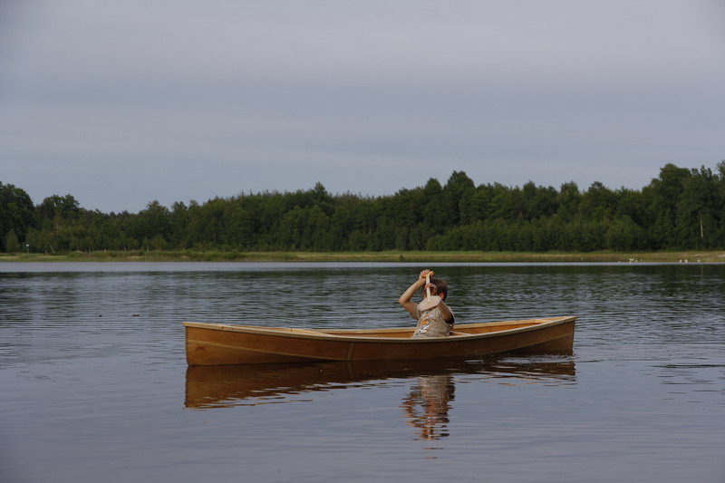

Wysłany: 2013-05-31, 22:30
Zaraz po odbiciu od brzegu
Bez większego wysiłku podnosi się z wody
Dzieci to będą miały największą frajdę

horizon, fajne są te canoe no i pływają , a przede wszystkim widać frajdę na pyskach |

Gratulacje! na trzecim zdjęciu wyglądają przepięknie!
Co do stateczności,to kwestia przyzwyczajenia i wyczucia,ja pływam przeważnie jednoosobowo ( no,czasami z córką jak na fotce obok ) na plasticzanej o szer. 85cm ,i często odnoszę wrażenie że wygodniej pływałoby mi się ,gdyby łódka była węższa o 10cm.
A że kanu jest lekkie i raczej krótkie to też zalety,nie będziesz miał problemów z transportem i wodowaniem. |
