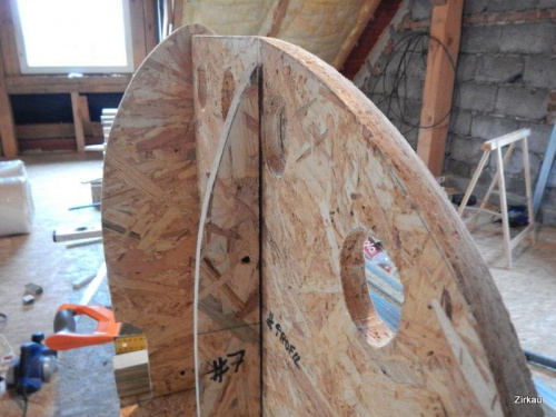

tak, wyjdzie przez okno. Okno ma 120 cm szerokości a do trawnika jest około 4 m długości. Myślę więc, że spokojnie w 3 osoby da radę.
Wysłany: 2014-04-27, 21:25
Bez problemów wyjdzie, drabina i koc na okno by nie zarysować przy wyciąganiu. ;)
Posty: 527
Wysłany: 2014-04-27, 21:28
A co z tym szablonem 7? Do poprawy rozumiem? Poszerzyć i lekko podnieść tak?
Posty: 1387
Wysłany: 2014-04-27, 22:43
jednakże nie wszystko poszło dobrze, bo mimo że sprawdzam wymiary indywidualnie to pasują, to jednak po złożeniu wygląda to tak:
to że #6 wystaje znad szablonu stewy jest ok, to że #7 nie wystaje znad niego jest trochę dziwnie :( u mnie wystawało - tam będzie stewa.
Ja miałem tak:
Wysłany: 2014-04-28, 06:27
Trzeba przynajmniej podnieść do krawędzi szablonu stewy.
