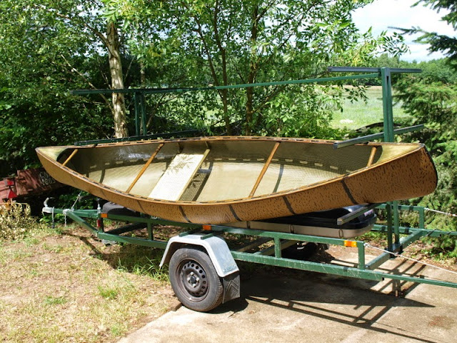

Największy problem to był z wyrównaniem krawędzi burt. Wszystkie nylony nie dają się szlifować, mechacą się strasznie. Odkurzyłem urządzenie podobne do dremelka i cienkimi tarczkami o średnicy 20 mm wyrównałem krawędzie burty.]
Trza było pytać. Tarcza diamentowa na mokro. Idzie jak burza i krawędź taka że można sie nią golić.

Pianka w poszyciu pewnie wystarczy, ale dla spokojności wolę je mieć. Będą przykryte pokładami i w niczym nie będą wadzić. :)
Marcin, nic się nie stało, teraz wiem :) że tarcza diamentowa na warsztacie musi być.

Skończone :)

żeś naściemniał z tą brzozą :P Jaka waga ostatecznie wyszła?
Wysłany: 2014-06-15, 16:42
Fajnie wyszło. Takie kanu do zadań specjalnych w kolorach US ARMY. :wink:

Miała być brzoza to jest brzoza :)
No właśnie jak z wagą?
Udało się dotrzymać pierwotnych założeń ?
Szlifowanie wyszło perfekcyjnie. Jak z formy.
Wysłany: 2014-06-15, 21:14
Trochę ciężka - 18 kg, ale napiszę jakie błędy popełniłem przez co jej przybyło około 2 kg.

Ta podróba brzozy nic a nic mi się nie podoba, za to cała reszta, technika, wykonanie, patynowanie pokładzików, burtnic i poprzeczek - pięknie Mistrzu, pięknie
Wysłany: 2014-06-16, 13:46
Same ciapki brzozowe sa nawet ok. Te pionowe czarne linie zaburzaja linię całości.
Dla szkutnika kanu wiadomo, że to sa miejsca wiązania kory ale dla 95% opozostałych będą niewiadomo na co.
Radek, czy budowa takiej łódki jest dużo szybsza od drewnianej? Wiadomo, że wymaga innej techniki i ma swoje uwarunkowania ale zaczynam sie napalać, żeby taką zrobić. Dobra opcja na kamieniste rzeki a Kwisa do takich miejscami wyjatkowo należy.
Jeszcze jeśli można, to jakieś zdjęcia detali z bliska poproszę. :smile:
Wysłany: 2014-06-16, 14:38
Gabriel, jak ustawisz szablony i położysz listwy to w jeden dzień można pokryć pianką. Osobiście to ja bym trochę inaczej ją teraz zbudował i pomalował :) . Dałbym tylko na same dno aramid i aramid-węgiel. Kadłub jest bardzo sztywny.
