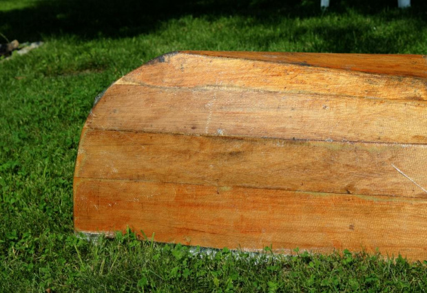

Tak dla przypomnienia: podjąłem się budowy ze sklejki kanu o wdzięcznej nazwie Cinderella. Znalazłem darmowe plany, załatwiłem wydrukowanie w skali 1:1. Natomiast, żeby chociaż liznąć doświadczenia w zakresie technologii szycia i klejenia a zwłaszcza pracy z żywicą, postanowiłem zrobić kawałek łódki… tak dla wprawy i doświadczenia.
Na dziś wygląda to tak:
Sklejka przypadkowa – chyba 5 mm. Odrysowałem część dziobową mojego kanu. Wyciąłem bez problemów. Zszyć też mi się udało po obejrzeniu kilku filmików w sieci. Kupiłem puszkę żywicy (dla celów szkoleniowych wystarczy poliestrowa). U Havla w Cieszynie 12 zł za kilogram z utwardzaczem. U tegoż Havla kupiłem taśmę szklaną, oraz 1 m tkaniny rowingowej, do nauki powinno wystarczyć. Nie miałem innych zagęszczaczy do kleju, więc wsypałem do żywicy garść pyłu drzewnego. Konsystencja była dobra, ale pył się chyba nie za bardzo nadaje, albo źle to rozmieszałem, bo porobiły mi się straszne farfocle i na pewno egzaminu z klejenia bym nie zaliczył nawet u bardzo tolerancyjnego belfra.
Oczywiście, zaraz po nałożeniu kleju, czy jak kto woli szpachli, zaraz to przykryłem taśmą i zasmarowałem żywicą. Więc te zbrylone farfocle już lekko sztywne, nadały taśmie też kształt bardzo ciekawy i urozmaicony, ale na pewno nie przypominający tych prac oglądanych na „jutubie”. Tak więc „spapranie” jednego etapu skutkuje automatycznie „popapraniem” kolejnego.
Po dwóch, czy trzech dniach, pozwoliłem sobie na obcięcie drutów z zewnątrz. Następnie zaszpachlowałem łączenia pasów sklejki, a po stwardnieniu zeszlifowałem.
Następnie, z pomocą żony, która mieszała mi żywicę w porcjach 100 gramowych, zabrałem się do zalaminowania zewnętrznej części kadłuba. Już przy nakładaniu tkaniny nasunął się problem naddatku przy dziobie. Na filmach ten fragment jest pomijany, a jest dla mnie logiczne, że w tym miejscu tkaniny będzie za dużo i coś z nią trzeba zrobić. Rozciąłem nożyczkami tkaninę na zgięciu i założyłem na przeciwległe strony, tak że na samym dziobie była ona podwójna. A pomimo to i tak okazało się, że tkaniny w tym miejscu jest za dużo i nie da się docisnąć do sklejki
http://images35.fotosik.p...f0e01971832.jpg
Ponieważ mój mały fragment łódki nie wymagał budowy podstawy z wręgami pomocniczymi, więc na czas laminowania położyłem go na metalowych koziołkach (żeby kapiąca żywica nie przykleiła mi kadłuba do stołu) – BARDZO ZŁE ROZWIĄZANIE!!! Nie dość, że kadłub przesuwał się po metalowych koziołkach jak po lodzie nawet pod lekkim naciskiem pędzla, więc o wyciskaniu żywicy nie było mowy, to jeszcze tkanina nie zwisała swobodnie, więc na burtach nie można jej było docisnąć do sklejki.
A na zwieńczenie całości, kadłub tuż po zalaminowaniu spadł z koziołków na ziemię i przykleił do siebie całe zalegające śmiecie… pełnia szczęścia!
Po tych nieudanych próbach trzeba było jakoś ratować to, z pewnością nieudane, dzieło. Na całej powierzchni pełno było bąbli, nierówności no i śmiecia przyklejonego po upadku na ziemię. Dotknięcie papierem ściernym i próba ręcznego szlifowania wywołały szczery wewnętrzny śmiech. Kupiłem więc tarczę ścierną do szlifierki kątowej i zabrałem się, oczywiście nadal na zasadzie nauki i doświadczenia, do zeszlifowania powierzchni kadłuba. A ponieważ pogoda była słoneczna, więc byłem ubrany w szirta z krótkim rękawem. Po pierwszym dotknięciu szlifierką szklistej powierzchni kadłuba poczułem lekkie ukłucia w twarz, więc założyłem okulary i pracowałem dalej.
Gdyby to była powierzchnia płaska, która wymagałaby tylko zmatowienia, to może nie byłoby kłopotu. Ale to była powierzchnia najeżona bąblami, odstającym zeszkliwionym materiałem i posypana śmieciami, które także po zetknięciu z żywicą zamieniły się w szkło. … Dzięki okularom, moja twarz nie wygląda źle. Ale moje ręce, oprócz pieczenia na całej powierzchni, wyglądają jak po ospie; czerwone bąble pokrywają równomiernie obie ręce, a każdy ruch przypomina głaskanie kaktusa. No ale czemu się dziwić, skoro się do szkła przykłada szlifierkę i to szkło rozdmuchuje wokół.
Podsumowując wprawkę w temacie: szycie-klejenie-laminowanie, nie ma mowy o żadnym zadowoleniu. Jedynie to fakt zdobycia jakiegoś minimalnego doświadczenia i nauki na własnych błędach, bo inni o nich nie wspominali.
Ale co mi tam... kontynuuję dalej moją wprawkę.
A może ktoś podpowie jakich błędów jeszcze mogę uniknąć?
Pozdrawiam cierpliwych forumowiczów :lol:

bosman napisał/a:
Uśmiałem się do łez, bo przypomniałem sobie identyczną historię, z mojego życia. Ubawiłem się "setnie"! Dziękuję. A wystarczyło nam, mieć szczęście i podglądnąć innych kolegów. Popytać. A nie wiecznie, "odkrywaćamerykę"! Następne Twoje "dzieło", na pewno, będzie lepsze. Daję słowo. Moje także. Bo dzisiaj, stoję przed następnym wyzwaniem, pod tym samym tytułem: KANU!
Marek zdecydowanie będzie ci wdzięczny za pomoc i celne uwagi.
Laik napisał/a:
... A może ktoś podpowie jakich błędów jeszcze mogę uniknąć?
Wałek, małe porcje żywicy (żebyś nie miał presji na to by ją szybko zużyć - co przełoży się na mniejszą dokładność), żywicy na wałku raczej więcej niż mniej by w pierwszej fazie dobrze zalać tkaninę a dopiero po przesączeniu zacząć ją rozprowadzać. Poza tym druga osoba w gotowości do pomocy przy układaniu/przytrzymaniu tkaniny. Na koniec - jeżeli lakierujesz w pomieszczeniu to postaraj się o naprawdę mocne światło dobrze oświetlające cały obszar roboczy - mi się wydawało, że mam jasny garaż, a w kilku miejscach - tam gdzie sam sobą zasłaniałem światło - zostały małe bąble bo ich po prostu nie zauważyłem :\
Przy pracach we wnętrzu kadłuba takie:
stojaki są nieocenione - zainwestuj w nie wcześniej :)
Tyle mojego.

Nic dodać! Może tylko, nieistotne bardzo, drobiazgi. Wałek, najlepiej aluminiowy, ponacinany nożem tokarskim (po wierzchu), typu przecinak, o stożkowym ostrzu. Np.co dwa, trzy milimetry. Powstanie, jakby gwint. Wałek do wyciskania powietrza. Wielokrotnego użycia. Bo zawsze, po etapie, można go umyć w acetonie. Także acetonem, ilością doświadczalnie dobraną, na jakąś miarkę żywicy (u mnie była epoksydowa), rozcieńczasz żywicę, zmieniasz strukturę na rzadszą, spowalniając także, jej wiązanie. W rozcieńczonej żywicy, zamoczyłem płótno i położyłem je na poszyciu, wcześniej zagruntowanym, identyczną żywicą. Wałkiem metalowym, elegancko wyprasowałem do płaszczyzny i wydusiłem powietrze. Nieprzesadzaj z obfitością. Lepiej za mało, to dolejesz. Ale nadmiar, to początek tragedii. Wałek malarski, włochaty, jest dobry do nanoszenia żywicy, jednak przy wyciskaniu powietrza, podrywa, odrywając się od powierzchni. Nieznacznie, a jednak. Rozcieńczona żywica, łatwiej przepuszcza powietrze. Szanse maleją, w upływie czasu. Ale nie wolno przesadzić z tym rozcieńczaniem. I zanim spaprzesz kolejną robotę, dobrze poćwicz na manekinie. (kawałku sklejki) Może kup tani zszywacz. Nie robiłem tego, ale może warto podoświadczać.
Pewnie Piotr, znów dostanie kolki, ze śmiechu. Ale Twoje kanu Piotrze, jeśli pozwolisz, obejrzę sobie, nad Pilicą.Coś muszę sobie wybrać.
