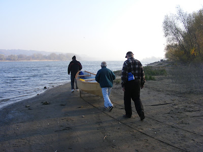

Ludkowie na filmie dobrze się bawią -czego wszystkim życzę :!:

Wysłany: 2012-02-22, 20:45
drawa napisał/a:
Ludkowie na filmie dobrze się bawią-czego wszystkim życzę :!:
To jest podstawa! Wózek ma być funkcjonalny i ma sprawiać radość jego użytkownikowi. Nie jest ważne, czy zbudował go z tego, co znalazł na śmietniku, ważne jest, że go to cieszy. Są rozwiązania lepsze i gorsze, tańsze i droższe, a generalnie i tak najważniejsze jest, żebyśmy byli szczęśliwi.
