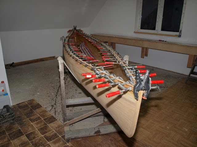

Listwy krawędziowe zamontowane ;)

Obowiązki i praca nie pozwala na szybkie skończenie łódeczki. Piątek miałem luźniejszy i trochę podgoniłem.

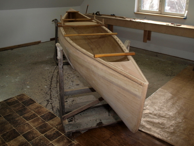

Wysłany: 2013-04-22, 18:36
Teraz to tylko już na wodę ;)
KONIEC BUDOWY!!!
Wysłany: 2013-04-22, 19:37
Miód dla oczu, no piękna ci ona ! Jaka waga?
Dołączył: 24 Wrz 2006
Wysłany: 2013-04-22, 19:42
Nie ważyłem, myślę że około 20 kg. Spokojnie kładę na ramię i niosę.
