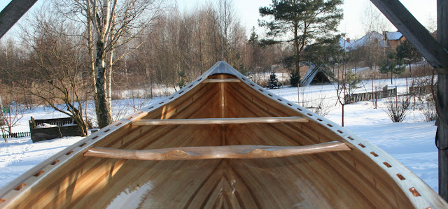

Temat lakierowania został jakiś czas zamkniety. Położyłem jachtowy Domalux, trochę długo schnie, ale daje radę.
Zobaczymy jak w eksploatacji się sprawdzi.
Rewelacyjnie to może nie wyszło, ale do tej pory raczej płaskie powierzchnie lakierowałem :)
Do zamontowania zostały ławeczki. Zostaną podwieszone na wysokości 26 i 28cm. Jest to jakiś kompromis między oryginałem a bólem kolan i tyłka. Dzięki uprzejmości Radka, który podesłał mi rafię, mam nadzieję na dniach uporać się z tym
Wszystko co w środku (burtnice, rozpórki i yok to jesion, pokłady teakowe. Przed lakierowaniem musiałem je kilkukrotnie acetonem przemyć.

Wysłany: 2013-03-22, 17:08
Erste klase panie :grin:
Familia musi być z Ciebie dumna.
My też. Sami zdolni ludzie na tym forum :lol:
Teraz tylko czekać na roztopy i na wodę...
A ta rozpurka to konieczność czy dowolnie?

Wysłany: 2013-03-22, 17:15
No piękna jest!

Wysłany: 2013-03-22, 17:53
PIĘKNA
Oby jak najwięcej takich na naszych wodach i chętnych do ich budowania .

Wysłany: 2013-03-24, 23:07
Zdolna bestia z Ciebie Rafał okazuje się że jest ;)
Trochę zabawy z rąbami było. Takie małe pytanko: Kleiłeś na łódce?
Pozdrawiam

Wysłany: 2013-03-25, 13:36
Roztopów i wolnej wody przed wyjazdem do pracy się chyba nie doczekam. Przyjdzie mi łódkę wypróbować w maju lub czerwcu.
Dodatkowa rozpórka była w projekcie, nie jest chyba niezbędna, ale zamontowałem ją gdyż ... będzie na co nogi zarzucić :)
Z rombami trochę zabawy było, kleiłem je na łódce na bierząco, jeden romb to dwa kawałki listwy. Krótko mówiąc nie zastosowałem się do zasady która zawsze mi przyświecała "NAJPIERW POMYŚL POTEM ZRÓB"
A można to było zrobić choćby w ten sposób
Ławeczki powyplatałem, pozostało podwiesić je, czyli ze dwa dni żmudnego dopasowywania wieszaków.
