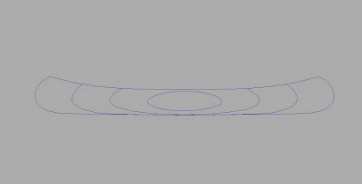

Obiecane zdjęcia
Canoe/kanu Soroka SOF
Długość: 4,32m
Szerokość: 0,86m / 86cm
Wysokość: 0,38m / 38cm
Zanurzenie: 0,02m / 2 cm
Rocket: 3 cm / 1,2"
Krytyka mile widziana.
