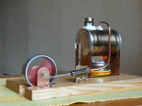

patrząc na to, nie wiem czy jednak wydajniejszym nie okazałoby się takie rozwiązanie:
miniaturowy silnik parowy (niekoniecznie identyczny jak ten wyżyj, ale chodzi bardziej o zasadę i skalę) + jakieś małe dynamo. Woda i ognisko, palnik itp. zawsze będzie na spływach.
a tu widać, że można to zrobić w domowych warunkach:
Obrazek
To chyba jest silnik Stirlinga.
