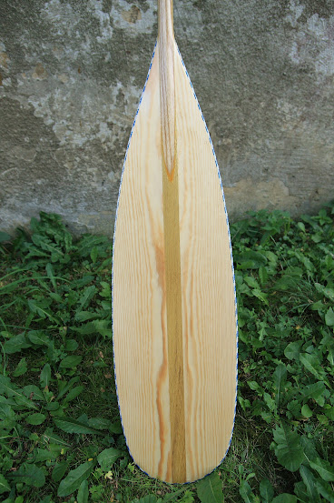

Po kilku próbach różnych kształtów i rozmiarów wioseł, chyba w końcu wiem co mi najlepiej pasuje. :)
Na drążek użyłem drewno akacji i jesionu. Pióro standardowo robię z taniej, lekkiej i wytrzymałej sosny. Tym razem darowałem sobie tkaninę szklaną zatopioną w żywicy, na powierzchni pióra.
Kopystka tym razem asymetryczna. Pozwala odpoczywać na zmianę innym partiom kości i mięśni dłoni podczas wielogodzinnego machania. Świetnie leży w dłoni. Dodatkową ochrona
cienkiej krawędzi wiosła jest linka nasączona lakierem.
Standardowo jako ozdoba, liść klonu z drewna olchy.
Długość - 160 cm
Waga - równiutkie 800g
- Henas -

Ładnie to wyszło z tą akacją a i waga jak na sosnę niczego sobie.
Wysłany: 2015-08-13, 20:38
Samo pióro sosnowe jest dość lekkie. To drążek jest dość ciężki (ale za to sztywny) mimo niewielkiej średnicy. :)

Piękny pagaj samodzielnie wykonany to jest Coś ja mam sklepowe gotowce :(

ja tam wiosłowych bobrów nie lubię, ale za wypucowanie uchwytu szacun :)
Też takie mam. Jednakże jak popływałem na takich "ręcznych" to szmagliński stał się nie chcianą, ciężką łopatą :D .
Wiosełko miałem okazję pomacać na żywo. Naprawdę fajna robota.

Ładna ta akacja :)
Wysłany: 2015-08-20, 20:51
Ciekawostkę wam powiem. :)
Akacja w świetle ultrafioletowym daje takie efekt jak białe ciuchy, tylko robi to na zielono. Sprawdzałem inne gatunki i zero reakcji. Odkryłem to przypadkiem w wieku kilkunastu lat, jak zaczynałem się interesować rzeźbieniem.

Ciekawe :)
Ostatnio rozglądałem się za proszkiem fluorescencyjnym by zmieszać z żywicą i w pokładzie jakiś ciekawy wzorek utworzyć z tej mieszaniny.
