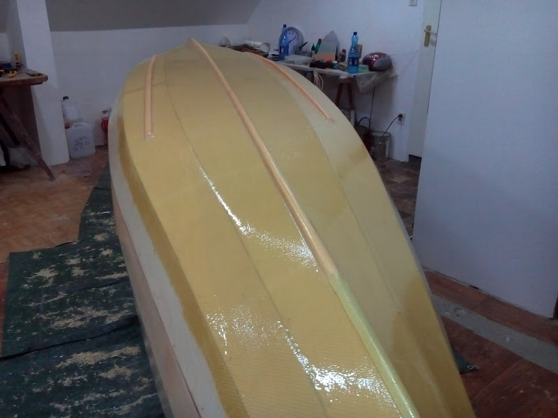

W planach, jako usztywnienie dna, zastosowano trzy kile i postanowiłem je zamocować.
Dodatkowo dokleiłem też taśmę aramidową, niech ona idzie na pierwszy ogień.
