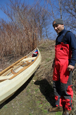

Spływ rozpoczęliśmy spod mojego domu rodzinnego w Ochabach Wielkich. Canoe na plecy i czas rozpocząć przenoskę nad Wisłę. Ogółem jakieś 300m nad samą rzekę i 200 do dogodnego miejsca wodowania za wodospadem.

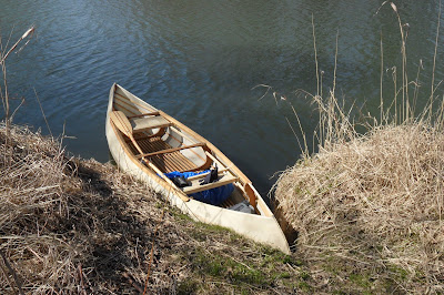

Nie obyło się bez obsługi technicznej noszącej gretingi (małe nie dopracowanie konstrukcyjne, wyeliminowane w nowym projekcie)
Miejsce wodowania i moja Szlakowa
Pierwsze zdjęcie wykonane zaraz po wodowaniu.

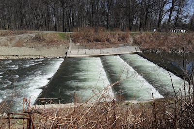

Pierwszy przystanek przed pierwszą przenoską. W gwarze regionalnej zwaną 3 wodospadami
3 wodospady.
Rozpoczęcie przenoski
I płyniemy dalej.

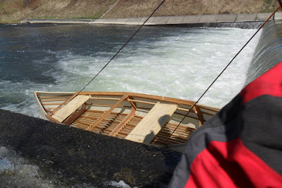

Płyniemy dłuższy kawałek i pojawia się następny wodospad. Tym razem decydujemy się na spławienie canoe.

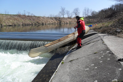

Dopływamy do pierwszego mostu drogowego w Drogomyślu. Znowu wodospad i przenoska.

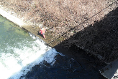

Bystrza widziane z mostu.
Szybki rzut oka na bystrza.

Inauguracja to była na Małej Panwi w Lutym Raptem 45 minut spływu
Teoretycznie powinno się ściągnąć poszycie wymienić cały wzdłużnik i na nowo poszyć.
Z tym, że poszycie jest w stanie bardzo dobrym i nie wymaga wymiany. Pęknięcie powstało przy wręgu w miejscu gdzie było osłabione przez wkręt (nowsza konstrukcja jest cała wiązana). Dlatego też zastosuję rozwiązanie już sprawdzone. Z bocznej strony wzdłużnika w miejscu pęknięcia przyłożę podobny profil i zepnę trytyktami.
Podobne pęknięcie w innym miejscu i takie same rozwiązanie.
Problem z pęknięciami wzdłużników powstaje tylko w ekstremalnych przypadkach. Dodatkowo canoe które zbudowałem ma wady konstrukcyjne, które wyszły w praniu. A są to: zbyt grube wręgi (sklejka 20), zbyt cienkie wzdłużniki (15x15) osłabione na styku z wręgami przez wkręty.
W poprawionych planach wręgi są z sklejki 12mm a wzdłużniki o profilu 20x20. Dodatkowo cała konstrukcja jest wiązana, co eliminuje osłabienie wzdłużników przez wkręty. |
