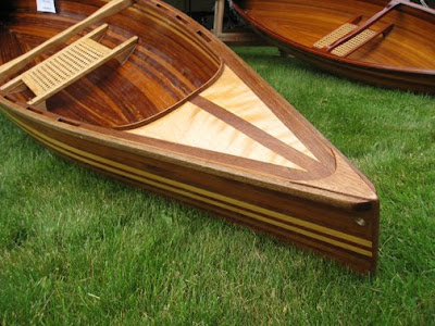

Z punktu estetyki, wypada zaokrąglić czoło pokładów.
Linia prosta gryzie się z liniami kanu?
POzdrawiam

Laik napisał/a:
Poprzeczka - nosidło będzie dodatkowo wzmocniona wkrętami, które później przykryję drugą listwą zewnętrzną. Tak samo wkrętami chcę przymocować listwę wewnętrzną.
na mój gust to niepotrzebnie ciąłeś listwę burty, bo osłabia to sztywność - poprzeczkę można było spokojnie dokręcić od spodu ...
Swoją drogą niezłe tempo prac :)
