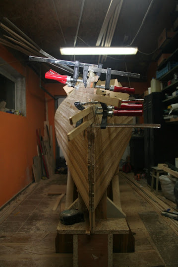

Na fotorelację jest już chyba trochę za późno, jeśli jednak istnieje takie zapotrzebowanie, to mogę ją przygotować, krok po kroku, przy okazji budowy kolejnej jednostki. Jak wcześniej wspomniałem Prospector pomieści tylko część mojej rodzinki, jestem więc zobligowany przez synów do budowy bliźniaka.
Wzorek na burcie - następnym razem najpierw pokleję, potem potnę na listwy i pokleję gotowe na burtę
I w zbliżeniu klejem załzawione
Ściskoszczęk
Na dniach rozpocznie się męka przy zaamknięciu
Widok od przodu, lub od tyłu - jak kto woli
Jest trochę niedociągnięć, nie da się tego ukryć, ale da się z nimi żyć.
Przy kolejnej będę wiedział na co zwracać uwagę i jak unikać błędów.
Do końca tygodnia zamierzam ją zamknąć, wyszlifować i przygotować pod żywicę.

Największą zmorą jest odstawanie niższych listew od szablonów już po sklejeniu. Przy metodzie zszywkowej zapewne nie ma tego problemu.
Wymiary listew to 18x6.5mm
Trochę grubsze niż standard, ale jak to mówią - łatwiej kijek pocieniasić |
Pomógł: 20 razy Dołączył: 24 Wrz 2006 Posty: 1226 Skąd: Raciąż
Wysłany: 2012-12-11, 14:07
Trochę mnie to dziwi:
| Szajba napisał/a: | | Największą zmorą jest odstawanie niższych listew od szablonów już po sklejeniu. |
Wynika z tego że sklejany kadłub nie trzyma kształtu.
Sam buduję łódeczki metodą bezzszywkową i nie mam tego zjawiska.
Przyczyna tkwi w powstających naprężeniach listew. |

Znam tę zmorę z mojego kanu. Potem dojdzie zmora wyrównywania tych różnic żeby pod ręką było
równo a im większe różnice tym większe pocienianie kadłuba
i stres że się przestrugam na wylot (żart)
Cała reszta prac w porównaniu z przygotowaniem samej skorupy to kosmetyka i dużo łatwiejsza robota.
Może za szybko popuszczasz ściski. Czas pełnego utwardzenia kleju to około 24 godz. może poprostu listwy sprężynują kiedy spoina jest jeszcze dość elastyczna...
Ciężko mi doradzić bo sam leciałem na zszywkach, po których prawie nie ma śladu. Może jak na 1 podejście to zbyt trudne zadanie...

Naprężenia które występują u mnie związane są z układaniem listew, jak to określił gabriello, w banana. Kumulują się w okolicy 5 szablonu.
Korekta nie jest problemem, jest po prostu upierdliwa.
Przy układaniu listew w linii, naprężenia są dużo mniejsze. |
Wysłany: 2012-12-12, 08:46
| Żółtodziób napisał/a: | | A czemu u Ciebie nie ma tych naprężeń ? |
Już dzieci w gimnazjum wiedzą o naprężeniach powstających w materiale podczas skręcania. Posty trzeba czytać ze zrozumieniem. W ostatnim zdaniu wyjaśniłem co powoduje odstawanie listew od szablonów. Zjawisko to jest potrzebne by kadłub miał swoją sztywność.
Gabriel, ja od początku sklejałem kanu metodą bezzszywkową. Estetyka to raz, ale jak zaczynałem moje pierwsze łódeczki sklejać z sosny to przy oble zaczynało wyrywać mi zszywki z szablonów. Tylko ta metoda dawała skuteczny efekt. Mając listewki w rękach z których będę budował kanu, wiem jak ułożyć pierwszą listewkę tak by był zachowany kształt i by praca nad łódeczką nie wymagała większego wysiłku. |
