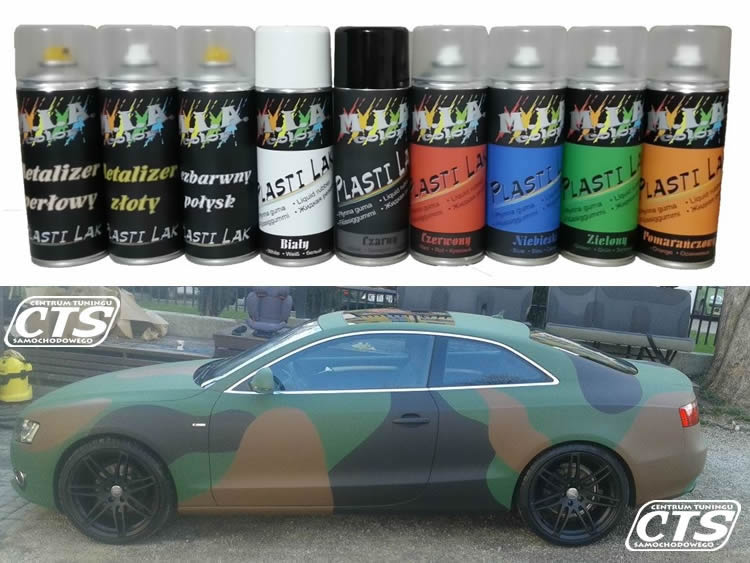

Kuno, czas wyjść z szarego garażu Istnieje sposób na pokrycie gumą płótna w kuchni w M3 na 5 piętrze gierkowskiego bloku, w sposób, że nawet sąsiedzi nie zauważą
Nie potrzebujesz żadnego warsztatu. Robota czysta i przyjemna: kup gumę w spreju. Dowolny kolor, zależnie jak gruba ma być to warstwa, tyle jej kładziesz. (motocykl enduro w ten sposób malowałem - powierzchnia ciągle w dobrym stanie): Metoda na zimno, bez smrodu.
Gumę możesz kupić po prostu w płynie i nakładać dowolną techniką:
