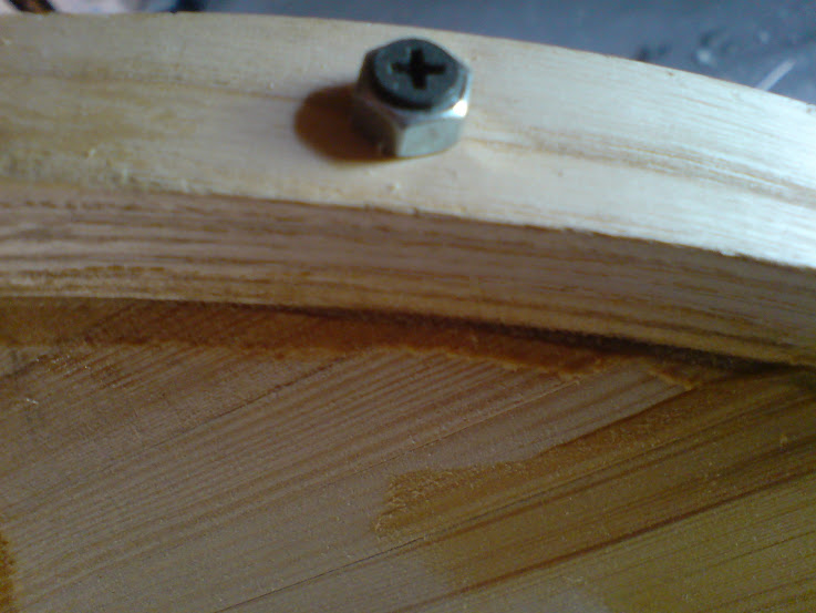

Budowę rozpocząłem niemal rok temu, ale z powodu braku czasu wyszło jak wyszło.
Kadłub laminowałem w listopadzie przy 8*C i zastosowałem gęsty i jakiś taki pomarańczowy (jak się przekonałem potem) utwardzacz TFF w żywicy epidian 6011. Sama żywica jest ok, ale przesączanie tkaniny gęstszą od miodu żywicą nie jest fajne. Ogólnie wyszło jakoś mętnie, przez co już nie zrobię tego samego więcej, i piszę jako informację dla przyszłych szkutników.
Zimą kadłub pozostawiony na szablonach, lekko się podniósł. Natomiast wiosną zaczął się kurczyć i powstały załamania wzdłuż niektórych klejeń. Siła naprężeń jest tak duża, że w jednym miejscu pękła sama listewka. Przez to zsychanie się kadłuba niezalaminowanego od wewnątrz, całość zamyka się jak skorupka od grochu.
Obecnie wyszlifowany, pomalowałem 2-krotnie wodą i nakryłem folią , aby nie sechł jak dotąd. Dzięki tamu, kształt wrócił do poprzedniego. Niestety załamania wzdłużne pozostały, chociaż już nie takie.

Gabriello napisał/a:
Gabryś trzeba zmatowić w tym miejscu i nałóżyć paski tkaniny z żywicą. Wyrówna się w ten sposób ten uskok.

Prócz tych lekkich załamań kadłuba, wychodzi bardzo fajna łódeczka.

Przez zeschnięcie, kadłub ma w najszerszym miejscu 86cm, na wysokości burtnic 79cm.
Wagę szacuję na 27kg.
Uwydatniłem też nierówności, ale widoczne są tylko pod szczególnym kątem padania światła czyli normalnie praktycznie niewidoczne. No cóż... Ale przynajmniej dno nie jest tak płaskie jak w planach co jak dla mnie na plus.
